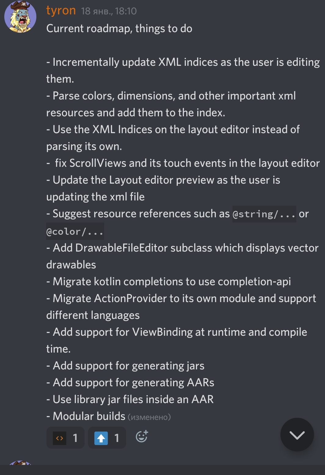

в котором есть поддержка модулей, автозавершение для разметки и манифеста, динамический предварительный просмотр векторной графики, добавление разрешении в манифесте через диалог, кнопка таб в нижней панели и другие изменения.

• Полные атрибуты и значения тега манифеста Android. • Нажмите и удерживайте тег манифеста, чтобы автоматически добавить разрешения.

• Завершение атрибутов на основе текущего представления и его родителя. Например, если у представления есть родитель ConstraintLayout, то завершение кода также будет иметь атрибуты для ConstraintLayout. • Внешние библиотеки, определенные в приложении/библиотеках или в диспетчере библиотек, теперь включены в автодополнение кода.
Редактор макетов
• В диалоговом окне атрибутов редактора макета теперь будет раскрывающийся список дополнений кода на основе текущего атрибута.
Предварительный просмотр динамических векторных рисунков
• Векторные рисунки, найденные в res/drawable, теперь будут видны в редакторе компоновки.
Подсветка ошибок в реальном времени для XML
• При записи кода в формате xml теперь будет выделяться ошибка в реальном времени на основе диагностики, предоставляемой AAPT2. Хотя он ограничен всей строкой, поскольку AAPT2 не предоставляет информацию о столбце, в котором находится ошибка.
API действий
• Новый API для простого добавления меню в CodeAssist. Дополнительную информацию о том, как добавлять настраиваемые действия, см. в разделе Actions API.
API редактора файлов
• API для простого добавления редактора файлов в CodeAssist на основе текущего файла. На него пишется документация. • При наличии нескольких FileEditors для определенного файла появится диалоговое окно с запросом пользователя, какой редактор использовать. • Семантически выбрать все (Java) • Используя дерево синтаксического анализа Java, CodeAssist теперь поддерживает выбор кода на основе дерева. Чтобы вызвать его, нажмите и удерживайте код Java и нажмите действие «Выбрать все». (например, нажатие действия на метод выберет весь метод, нажатие на класс выберет все объявление класса)

• Добавлена поддержка подсветки для JSON.
